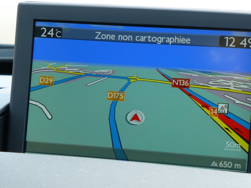

Suite à ça alors que je roulais sur la N136 : http://www.forum-peugeot.com/static/mesimages/41699/Positionnement.jpg
Je viens de procéder à cette mise à jour. J'avais des mauvais positionnements parfois, sur route et autoroute. La procédure écrite ci-dessus par Lobsang est exacte. Ne pas paniquer quand l'écran est noir, surtout patienter et ne pas couper le moteur. ça va au bout !!!!
Moi pas compris :confused:
Cet écran c'est avant ou après l'UP date en 2.85 ? :confused:

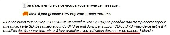

Salut
Dans l'appellation RT6 faut il comprendre que l'on parle du Wip Nav+ présent sur le 3008 Allure restylé comme le tien et qui ne possède pas de support pour micro carte SD ?
La mise à jour se fait donc via une clef USB et si oui, une clef USB 2.0, 3.0, de quelle capacité et formatée comment ?
Mon 3008 date du 25/09/2014 mais impossible de connaître la version firmware embarquée ! Il est possible de le savoir et si oui par quelle manip ?
Est il possible également d'activer, gratuitement, les zones de danger ?
D'avance merci pour vos explications

Oui le RT6 est bien le WipNav+, mon véhicule est aussi un 3008 Allure (de 08/2014)
Une clé USB 2.0 formatée via Windows en Fat32 j'ai utilisé une 16Go mais 8 Go ça doit passer.
Tu peux trouver la version du firmWare en faisant un appui long sur la touche Setup et choisir radiotéléphone (je ne sais plus le terme exact).
Oui tu peux trouver des zones de danger gratuites sur plusieurs sites et les activer gratuitement. regarde ici : http://www.forum-peugeot.com/forum-peugeot/Electronique-embarquee/wip-nav-plus/pois-scdb-info-sujet_37836_1.htm
Bon ben je vais d'abord regarder la version embarquée sur mon 3008 et je te tiens au courant pour la suite car pour moi c'est de l'algèbre et je ne voudrais pas faire buger le GPS !
