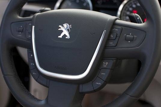

non moi je trouve que les boutons sur le volants sont mieux, moi sur ma 508 tout est réuni même le régulateur et c'est mieux et plus beau que c'est deux vilains trucs derrière le volant

DFAL, attention, certaines fonctions ne sont actives qu'une fois le régulateur activé (réglage de l'inter distance) , il en va peut être de même pour le limiteur ...
http://www.forum-peugeot.com/static/mesimages/58521/508 Volant.jpg
Roro, même si j'ai été franchement choqué de découvrir ce comodo caché derrière le volant, je ne peux que reconnaître qu'on s'y fait très vite ( en dehors du switch limiteur/regul/off qui change l'affichage central ce qui a le don de m'exaspérer ) . Par contre les boutons sur le volant, c'est au antipode de l'esprit de cette voiture et j'aurai trouvé ça incohérent.
