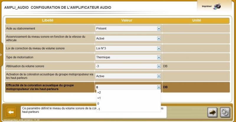

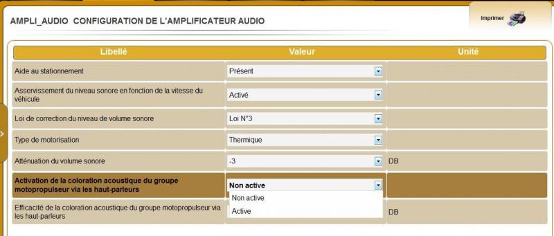

Les paramètres télécodables de l' ampli audio, alias l'ampli du Driver Sport Pack, laissent entrevoir la possibilité de :
- supprimer le son du DSP (Activation dela coloration acoustique du motopropulseur avec les HP, option Active ou Inactive)
- régler le niveau sonore du DSP (4 niveaux possibles -1, 0, +1, +2)
En télécodant "Coloration moteur Inactive", le voyant du bouton Sport se met à clignoter lorsqu'on appuie dessus, et l'écran de la matrice annonce "Mode Dynamique Indisponible".
Je n'ai pas essayé de rouler comme ça pour voir si on gardait les autres attributs du mode Sport.
A tester.
J'ai télécodé le niveau sonore du DSP à -1 (il était à zero). Je n'ai pas vu d'effet immédiat au ralenti, à tester en roulant.
N'hésitez pas à partager vos expériences ...
