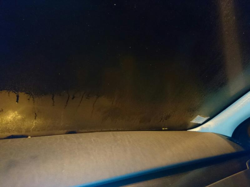

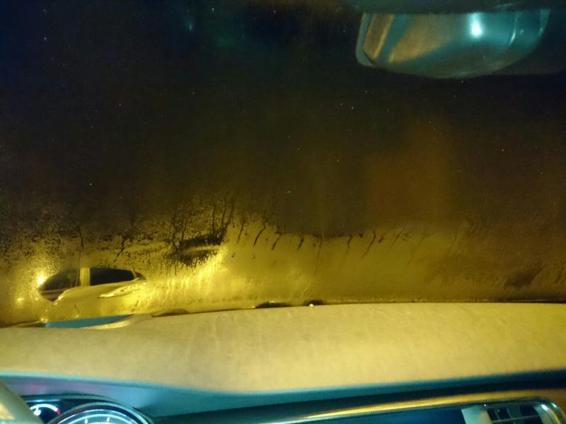

Pour prouver mes dires sur la "buée" que j'ai chaque soir en prenant ma voiture sur le parking de la gare ...
Alors, a votre avis, est ce normal ? Bientôt je pourrais peut être faire de l'eau de source Peugeot 508...
J'ai rien vu de particulier, que dois-je exactement regarder ?
la présence d'eau, une telle condensation ne peut provenir que d'eau pré-existante dans l'habitable.
Autre hypothèse pb du condenseur de la clim ( mais de gros doute sur cette interaction)
Ben je pense que le condenseur de clim fonctionne puisque quand je la met en route, au bout d'un certains moment, il n'y a plus rien ...
Après, vu la quantité de "buée", ca met un peu plus longtemps que de la buée disons "classique" comme je peux avoir sur la lunette arrière par moment ...
Je regarderai donc de nouveau ce soir sous les tapis :)
Et autre hypothèse, est ce que ca pourrait venir du fait que quand j'ouvre le coffre de l'eau coule dans la voiture (symptôme de la douche ^^) ?
J'ai eu le même problème sur un touran. Du à une fuite du toit ouvrant t.
Tu devrais ouvrir un nouveau sujet pour ça.
J'ai pas de toit ouvrant, mais j'avais aussi pensé à une mauvaise pose du pare brise ... vu que c'est une occasion, peut etre que le précédent propriétaire a du faire changer son pare brise et ceci a mal été fait ...
Franchement, j'en sais vraiment rien, mais d'après mon CC c'est normal ... Oui vachement, normal ^^
