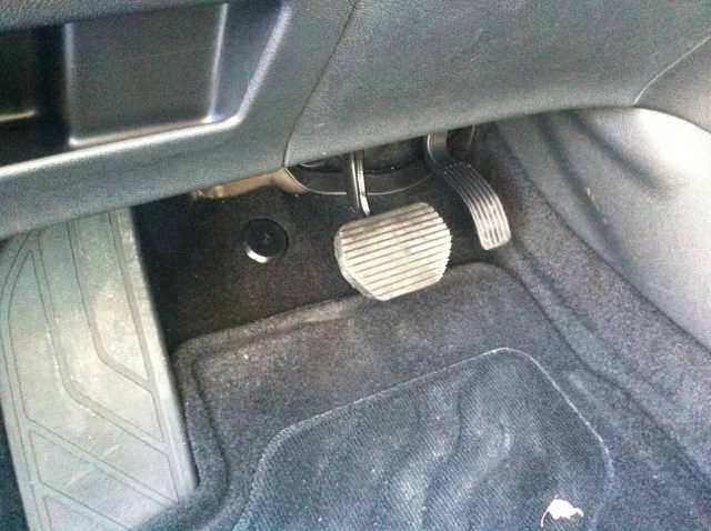

Mon père a une boîte manuelle pilotée 6 ;).
http://www.forum-peugeot.com/static/mesimages/45057/IMG0577.jpg
308 T7 boîte manuelle pilotée 6
http://www.forum-peugeot.com/static/mesimages/45057/IMG0405.jpg
308 T7 boîte manuelle 5
Mes parents n'ont jamais eu de problème avec leurs boites autos. Pied sur le repose pied. Peut-être lors des freinages d'urgence (bouchons), ils cherchaient un peu la pédale d'embrayage mais jamais de gros soucis.
