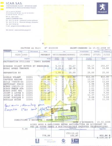

Je viens de récupérer ma 307 avec son nouveau volant moteur (simple) / embrayage suivant la facture jointe. Il s'agit bien du nouveau VM préconisé par PEUGEOT pour régler le calvaire de ses malheureux clients.
D'après le chef d'atelier, ce n'est pas une pièce VALEO.
Globalement, l'assurance prenant en charge la dépose liée aux frais d'expertise, je supporte directement 932 - 156 soit 776 € TTC.
A déduire environ 30 € de soudure pour le carter de BV.
Je ne compte pas les frais de location ponctuelle d'un autre véhicule........
A la conduite de très bonnes sensations, aucune différence avec le DVA.
Souhaitons que cette différence existe au niveau de la longévité !!!!!!
Bon courage à tous.
Bon courage à tous.http://www.forum-peugeot.com/mesimages/21651/Fact reparation 150208.jpg
Bonsoir, petite question toute bête, tu as bien dis que c'est un volant moteur simple que Peugeot à monter, pourquoi il y a écrit double volant dans la facture????
Je te confirme, il s'agit bien d'un VM simple intégrant le mécanisme d'embrayage.
Le référencement des codifications informatiques n'est jamais parfait...........
