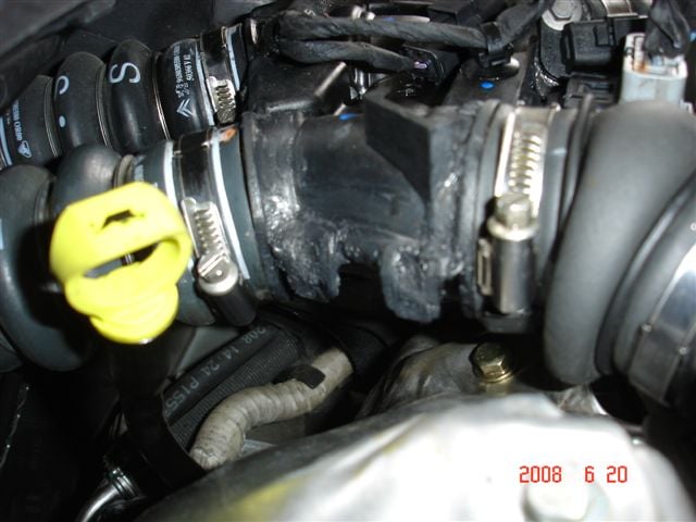

J'ai récupérer ma voiture pour cette sacrée fuite. La concession m'a colmaté la fuite avec de la colle. Je ne comprends pas ce bricolage sur une voiture neuve.
Que dois-je faire car je ne pense pas que cette réparation soit sérieuse.
VOir la photo jointe :
http://www.forum-peugeot.com/mesimages/22150/207r.jpg
Je ne sais pas si la réparation est sérieuse ou pas, mais elle me parait un peu "bricolée".
frifri77, la réparation "bricolée" a été réalisée, il y a maintenant plus de 9 mois, est-ce que c'est réellement efficace ?

bonjour,
j'ai le même soucis mais encore pas résolu!
mon père a essayé avec une colle spécial pour certains plastiques et résistant a 120 degrés mais ça n'a pas tenu! je suis un peu découragé! a voir plutôt.....
hello,
ton CC à recoller (tres mal fait) ton doseur d'air, mais il n'a pas le choix, car on ne peut plus remplacer les doseurs en garantie il faut les ouvrir et refaire un joint de type "silicone". l'huile vient du reniflard et passe par le turbo jusqu'au doseur d'air et dirigé vers l'admition, ce qui est normal. maintenant pourquoi certain véhicule on plus d'huile que d'autre? mais se phénomène est fréquent et sans conséquence pour le moteur.
