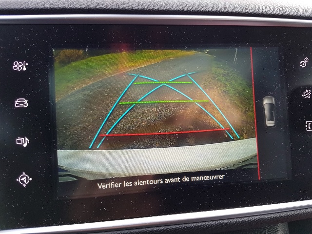

Bon et bien ce matin voyant défaut boîte de vitesse qui s'allume et pas de son ... mais par contre avec la mis à jour du smeg il y a ça maintenant lorsque je recule (la voiture sur la droite comme ceux qui n'ont pas l'option caméra de recul) ... Ça vous le fait aussi ?
idem également
- avec ma précédente T9 (avec caméra de recul en option) et firm smeg d'origine
- avec mon actuelle T9 (caméra de série) et firm smeg d'origine + mis à jour il y a 2 semaines
Bon et bien ce matin voyant défaut boîte de vitesse qui s'allume et pas de son ... mais par contre avec la mis à jour du smeg il y a ça maintenant lorsque je recule (la voiture sur la droite comme ceux qui n'ont pas l'option caméra de recul) ... Ça vous le fait aussi ? http://www.forum-peugeot.com/static/mesimages/106909/20171217110626.jpg
J'ai la même vue. Mon SMEG est sur la dernière version et j'ai ajouté la caméra après, donc je ne saurai dire si ça vient d'une MAJ.
En tout cas je ne l'avais pas avant sûrement une vieille version de smeg j'en sais rien ...

Je l'avais déjà en 2014 la représentation de la voiture sur la droite de la caméra de recul...
Ca a toujours été là, ne serait-ce que pour les radars avants pour lesquels la caméra n'est pas d'une grande aide ;)
