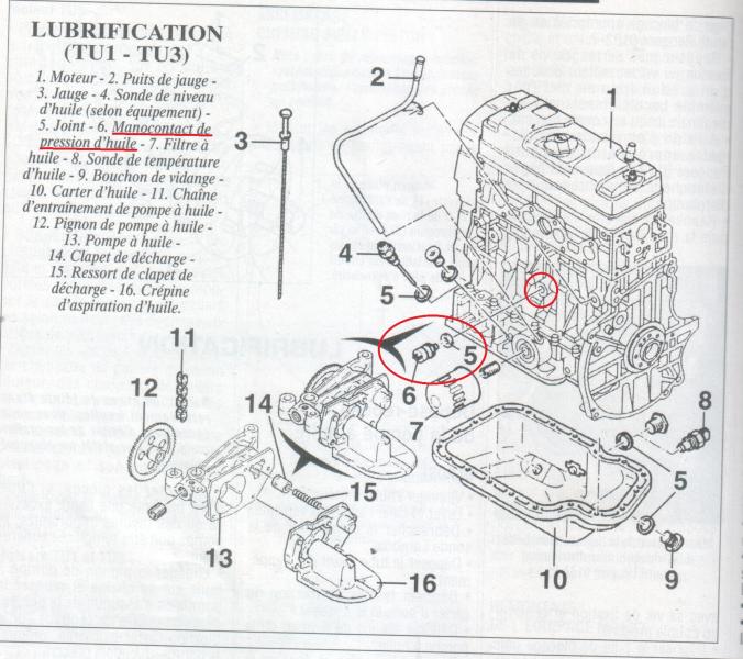

ouai a voir plutôt si ce n'est pas la sonde de pression d'huile mais je ne sais pas ou elle se trouve
Il est là ->
Mais vraiment rien ne doit remplacer le contrôle de l'ampoule en premier. Pour accéder au tableau de bord rien de plus simple, il faut tirer la casquette vers le haut, enlever une visse au dessus du bloc compteur et le plus dur sera fait.

Il est là ->

personne n'aurait une photo du manocontact d'huile voir ou il se trouve sur une 206 1.4 hdi de 2004 ?
je ne sais pas comment on met des photos ou image. Donne moi ton mail en MP, je t'enverrai l'illustration pour la localisation en 1,hdi
Ça y est j'ai trouvé pourquoi le voyant d'huile ne s'allume pas :wahoo: :D
Il n'y a pas de manocontact de pression d'huile :pt1cable: :lol:
Et oui c'est d'origine : toutes les voitures n'en sont pas équipées donc au démarrage il n'y a pas forcément le témoin de pression d'huile même si la led (ou ampoule) existe sur le cadran de bord
