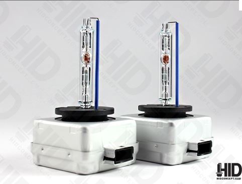

voici des ampoules xénons pour 807, ce sont des D1S (et pas des H7):
http://www.forum-peugeot.com/static/mesimages/43397/Capture.JPG106..jpg
salut Gégé pour les lampes xénon D1S y a t'il les K à respecter? (6000-8000K ) y a t'il une règle bien précise à suivre? car j'en ai trouvé des pas chère et comme je dois les changer...
