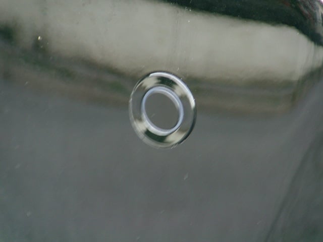

ce n'est pas eu rayure en dessous sa doit être un reflet. il n'y a pas moyen de démonter le radar pour remettre le joint?
Non, je ne pense pas qu'il est foutu. Il suffit de le sortir et de le déclipser, et de mettre un peu de WD40 lors de la remise en place pour que le joint ne croche pas dans le logement.
Il y a 2 petite pattes de fixation qu'il faut écarter et après le capteur peut être sorti.

Pour info c'est réparé merci pour vos info. CA m'a mis environ 30mn de MO car 20mn a comprendre que je refixai le joint de radar à l'envers lol. Le joint été pincé et collé sur lui-même bizarre. Maintenant j'ai le bras tout éraflé a avoir mis le bras entre le pot d’échappement et le pare-choc bien taillé

Car je suppose que c'est moi qui les enfoncé au karsher donc le CC l auras peut etre remarqué. Et comme c été pas compliqué je l ai fait car le CC de ma ville me demande 2 mois d attente pour n importe quel intervention je suis obligé de faire 50km pour avoir un rdv sous 2 semaines et ca m embéter d'attendre. Par contre manec, le joint seommande pas seul? Car il est tres légerement déformé le mien.

Car je suppose que c'est moi qui les enfoncé au karsher donc le CC l auras peut etre remarqué. Et comme c été pas compliqué je l ai fait car le CC de ma ville me demande 2 mois d attente pour n importe quel intervention je suis obligé de faire 50km pour avoir un rdv sous 2 semaines et ca m embéter d'attendre. Par contre manec, le joint se commande pas seul? Car il est tres légerement déformé le mien.

je viens de laver ma voiture dans une station haute pression et quand je suis rentrer chez moi un message erreur de stationnement arriéré c'est mis sur l'ODB je suis donc sortie pensent qu'il y avait une feuille ou autre chose mais rien puis en remontant dans la voiture les radars marché mais tous en rouge. je suis donc ressortie et un radar a son joint d'enfoncer voici une photo désolé pour la qualité mais c'est pris avec le caméscope...
radar abimé
http://www.forum-peugeot.com/static/mesimages/40262/IMAG0011.jpg

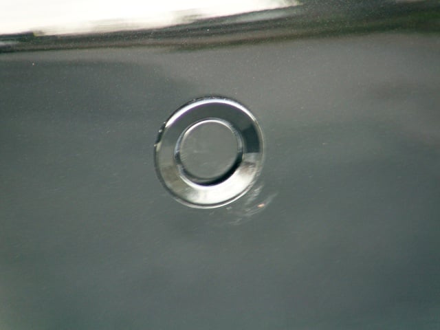

radar non abimé
http://www.forum-peugeot.com/static/mesimages/40262/IMAG0012.jpg
Aie c'est pas beau ça :eek: :eek: ta fais ça comment tu t'es trompé de bouton de télé :D
je sais même pas normalement je fait gaffe à ne pas être trop près mais là j'ai du loucher... en tout cas maintenant je ferai encore plus gaffe et je sais aussi démonter un radar.
