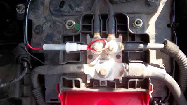

j'ai posé ce week end des philips sur celle de banania35,et comme je l'ai deja dit il faut brancher directement sur la platine de plus,sous le capot.
les feux diurne se coupent au repos de la bsi :bounce:

nono le petit robot1 voilà une photo du branchement des feux diurnes (philips) montés par yann3
:fou: C'était la question de base de ce sujet à laquelle je n'ai pas eu vraiment de réponse claire, à part la suggestion de Yann comme le montre la photo de Bananya35 ( mais avec les feux diurnes que j'ai cela ne fonctionne pas, ou plutôt ils ne s'éteignent jamais ...!) et le petit schema de scanfirst.
En résumé je ne sais pas ou prendre, sur un fil, du + après contact....
