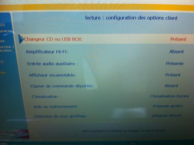

Oui, c'est la valise avec "Peugeot Planet 2000" que je possède et c'est l'écran de mon PC portable que j'ai photographié :lol:.
J'ai activé l'option "Changeur CD" dans le WipNav comme ça c'est fait:

Il me semble qu'il faut aussi déclarer le chargeur cd pour l'écran en plus du wip nav (en tout cas c'était comme ca sur mon RD4 si je me rappelle bien) ;) ;)
