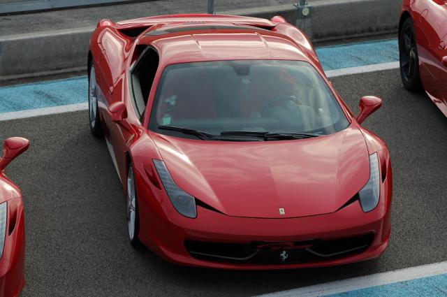

Et c'est vrai aussi que cela ne déplaît à papa de voir passer des Ferrari 458, Lamborghini, Audi R8, Porsche 911 turbo, Mercedes SLS, etc... :lol:
