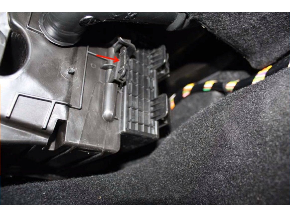

Position
1) enlever le cache
2) enlever l'agrafe
3) enlever la plaque qui tient par 2 agrafes en passant une main en bas et l'autre au fond à droite , voir photo position
4) ouvrir la trappe en poussant la languette vers le fond et tirer
5) déposer le cache sous la boite à gants en enlevant les 3 agrafes.Inutile de débrancher la lumière
l'agrafe s'enlève en tirant sur le plot central
6) déboiter le tuyau et le pousser vers le fond.Sortir les 2 filtres en commençant par celui du bas en tirant sur la languette
7)voici les bêtes
on peut trouver du MECA FILTER ref JKR7303 ou du MAN FILTER ref CU 26014
C'est avec du charbon actif et la boite contient les 2 filtres.

il est nécessaire de déposer le couvercle de la boite à gants
Perso je les ai changé une fois sans avoir besoin de démonter le couvercle de la boîte à gants.
Par contre, la difficulté a été de remettre les 2 filtres l'un sur l'autre, le filtre supérieure étant à insérer en premier il retombait systématiquement par gravité.
J'ai utilisé un réglé métallique de faible épaisseur et de largeur sensiblement égale au filtre pour maintenir le premier en position haute et insérer le second dessous.
Si ça peut aider...
Slts
Merci pour le tuto, changement des filtres fait facilement pour 20 € contre 58€ demandé en concession.
