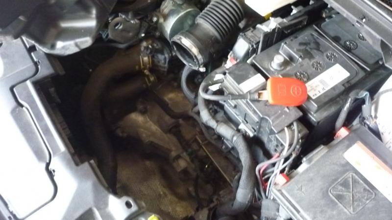

La procédure est encore plus simple car il n'est pas nécessaire de déposer le filtre à air et de débrancher le connecteur supérieur situé à gauche (dernière étape). Ce petit moteur 3 cylindres et le gabarit de la voiture permet d'avoir plus d'espace dans le compartiment moteur.

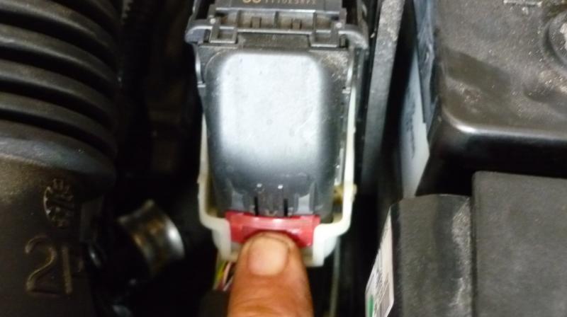

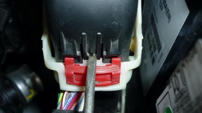

Bonjour, pour le changement de la batterie sur un modèle récent Puretech 130CV le mieux est de débrancher le connecteur d'alimentation du boitier de fusibles avec un douille de 13. Cela évite de devoir retirer le gros connecteur à gauche de la batterie qui est très difficile à retirer.
