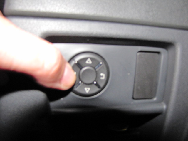

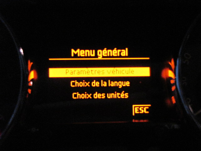

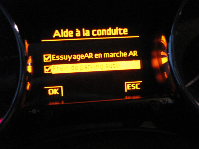

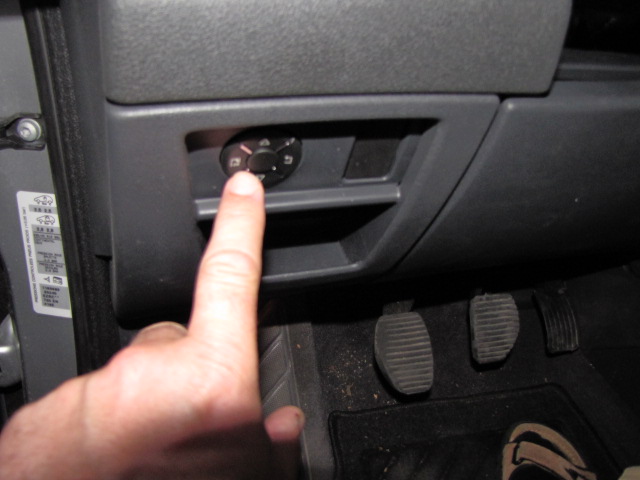

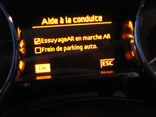

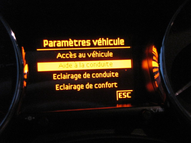

Alors voilá :
puis sur la touche OK (Gauche)
et encore une fois sur la touche OK -
Une fois la fonction desativée le tour est joué.
Bonne chance -
Je désire faire la même chose mais je n'ai, à première vue, pas cette option.
Je peux désactiver l'essuie-glace AR mais je n'ai pas la ligne pour le frein à main alors que cela est indiqué dans le bouquin...
Je n'ai déjà pas le bouton en bas à gauche, je dois tout faire avec les touches auoradio.

J'ai la même, c'est selon la finition de la voiture ...
