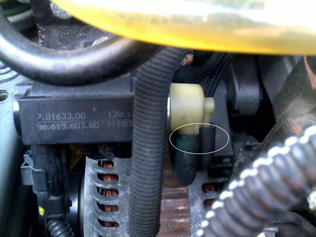

j'ai contacté par mail l'ancien proprio, qui a bien voulu me répondre et lui en suit reconnaissant, il n'était pas obligé, il m'a envoyé des plans des flexibles + des électrovannes et m'a dit de vérifier si les flexilbles n'étaient pas défectueux. J'ouvre le capot, le garage a par ailleurs oublié de me remettre le cache plastique du moteur, et vous savez quoi, 2 flexibles n'étaient pas connectés, voici par ailleurs 2 photos pour vous montrer ces 2 flexilbles (voir les flexibles entourés en blanc) que je me suis empressé de reconnecter. Bilan puissance retrouvé ça fonctionne.
MOI JE DIT BRAVO LE MECANO DE PEUGEOT BRAVO c'est une honte, je pense que je vais ronchonner Lundi en y allant
Pour vous, ça ne serait pas ça le fameux waste gate qui à été changé ?
Salut Léo 26
Bravo, effectivement tu as trouvé la source du problème. Ton mécano est clairement incompétent ou surtout négligeant dans son travail. Cette pièce n'est pas une wastegate, c'est une électrovanne, et celle-ci commande la vanne de commande de turbine 2. Ce qu'il appelle wastegate c'est cette vanne de commande turbine 2 qui se trouve au bout du tuyau que tu as rebranché. Une wastegate ou dump valve est une vanne de décharge qui régule la pression du turbo. Habituellement c'est une vanne autonome qui contient un ressort taré pour une certaine pression, mais ici elles sont pilotées par des électrovannes.
http://www.forum-peugeot.com/static/mesimages/53486/tuyau zoom.jpg

oui toute puissance retrouvée, par contre il faut que je l'essaye sur long trajet car je sais que le défaut venait au bout d'environ 30kms, je vous dirais ça en fin de semaine.
En tout cas j'y suis allé ce soir, j'ai discuté avec le patron, il a convoqué direct le mécano, et il était vraiment désolé, il ne savait pas quoi dire, il avait procédé à la déconnexion des flexibles pour souffler tout le circuit pour chasser une éventuelle humidité, mais je lui ai tout de même dit que je n'étais vraiment pas satisfait................... maintenant il est vrai que cette petite concession est vraiment débordée et à chaque fois qu'il y a un problème d'un de ces clients, il essaye de dépanner au mieux, mais bon que voulez-vous dire pour l'instant à part que c'est tout de même un manque de rigueur du mécano. A SUIVRE et vous tiendrez au courant après avoir roulé un certain temps.
EN TOUT CAS J'EN VEUX EGALEMENT A LEUR FAMEUSE PLATEFORME PEUGEOT, CAR VRAIMENT POUR MOI ILS NE SONT PAS COMPETENT, et si il prenne acte de ces différents échanges sur les différents tutos, moi je dit, réfléchissez et allez dans un premier temps au plus simple car si je n'avais pas vu ces fameux flexibles, ils auraient pu chercher encore longtemps et au final j'aurais eu une voiture toute neuve, mais à quel prix
