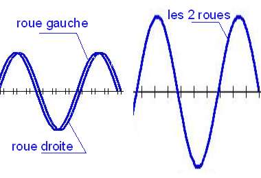

.........j'ai pu en effet constater que le problème persistait toujours, mais pas tout le temps...
Ca c'est assez simple à expliquer.
Si un oscilloscope était branché sur une machine à équilibrer les roues on pourrait y voir ça :
en (1) une roue parfaitement équilibrée, en (2) une roue qui ne l'est pas
Maintenant imaginons un parcours sur autoroute avec les deux roues AV présentant un déséquilibre.
Si les deux balourds sont en phase comme montré sur cette figure, l'amplitude du signal sera la somme des amplitudes des deux signaux. Conséquence, les vibrations seront nettement ressenties au volant.
Poursuivons notre parcours sur autoroute. On aborde une courbe. La roue intérieure va tourner légèrement moins vite que la roue extérieure. Petit à petit les balourds vont se retrouver en opposition de phase et l'amplitude du signal va devenir nulle, les deux signaux se neutralisant. C'est ce qu'on voit sur cette figure. Le volant ne vibre plus du tout...
Au fur et à mesure du parcours on pourra constater ces périodes de vibration et de calme au volant.
Remarque : Dans les cas où une seule roue AV est déséquilibrée alors que l'autre ne l'est pas, toute cette démonstration n'est plus valable, les vibrations au volant seront toujours ressenties :) .
http://www.forum-peugeot.com/static/mesimages/8454/oppositionphase.jpg
Remarque : Dans les cas où une seule roue AV est désiquilibrée alors que l'autre ne l'est pas, toute cette démonstration n'est plus valable, les vibrations au volant seront toujours ressenties :) .

Salut kuczynski :) ,
Ta démonstration est parfaitement limpide et frappée de bons sens :) , d'ailleurs c'est aussi ce que j'en avais déduit et cet après midi j'en ai justement causé un mot à celui qui m'avait équilibré les roues, d'ailleurs il m'a proposé de me les rééquilibrer gracieusement mercredi mais cette fois-ci avec les entretoises, comme ça je pense que le travail sera de meilleur qualité, donc je vous tiens au courant de la suite des évènements ;)
