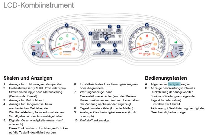

Mon petit, ça fait belle lurette que je ne fume plus. Regarde plutôt pour la 208:
Tu vois les touches "A" au centre bas? C'est en allemand, tant pis.
Là j'ajuste la luminosité.

Si tu allais plus loin dans le doc tu verrais qu'il est indiqué que l'action sur les touches de rétro-éclairage n'est pris en compte que phare allumé (mode nuit) :eek:
Extrait du 2008:
Feux allumés, appuyez sur le bouton B pour
augmenter l'intensité de l'éclairage du poste de
conduite et d'ambiance du véhicule ou sur le
bouton A pour la diminuer.
Dès que l'éclairage atteint l'intensité désirée,
relâchez le bouton.
Neutralisation
Quand les feux sont éteints ou en mode jour
(éclairage diurne activé), toute action sur le
bouton est sans effet.
:eek: voilà voilà
