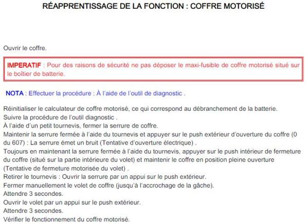

salut tous le monde ,besoin d'aide j'ai le coffre de ma 607 qui s'ouvre que avec la telecommande ,mais pas avec le O (zéro) du coffre j ai regarder les fils rien a signaler je comprend plus rien merci de votre aide 607 est une phase 1
quand tu dis que tu as regardé les fils, tu fais allusion aux quels ?
ceux du bouton "0" ou ceux de la charnière du coffre ?

salut,
mon coffre ne s'ouvre plus non plus, donc je suis passé par les sieges arrieres mais le coffre ne s'ouvre pas quand j’appuie dans le trou avec un tournevis!
j'ai pourtant appuyé comme un malade dessus, mais le bouton ne s'enfonce pas.
j'ai bien rappuyé a fond sur le coffre au cas ou mais toujours rien.
c'est bien le petit trou couleur jaune cuivre qu'on vois au mieu du coffre je me trompe pas?
merci
Alors de mémoire, quand tu es dans le coffre, tu vois la gâche au centre de la partie verticale du volet. Sur cette gâche, en haut à gauche, il y a un petit trou: tu y introduis un tournevis fin et tu fais levier avec pour débloquer la serrure.

Et non, appuyer ne sert à rien, il faut faire levier vers l'extérieur de la gâche. Je te dis ça de mémoire, ça fait un moment que je ne me suis pas glissé dans ce coffre mais je suis pratiquement certain d'avoir fait levier pour libérer la serrure.

bon j'ai demonter, en tirant sur les cablela lumiere et la serrure remarche, en retirant ca remarche plus, etc..
la ca mrche plus du tout.
je ne vois aucun cable de couper.
qui pourrai me dire quelle cable commande la lumiere de coffre et le bouton d'ouverture?
merci
SI TU NE VOIS RIEN, c'est que tu n'as pas enlever la protection sur le faisceau, coupe la gaine et là tu verras ;)
