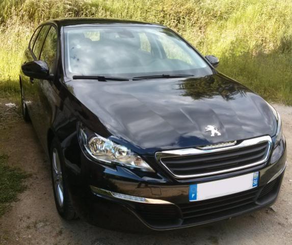

Même souci sur une 308 SW livrée mercredi. Mail envoyé hier, base reçue ce matin. Bravo pour la réactivité !
À part ça, je suis hors-sujet, mais cette toute nouvelle 308 SW est vraiment au top, je ne regrette pas la longue attente depuis la signature en février !
http://www.forum-peugeot.com/static/mesimages/85153/30801petite.jpg
:coucou: et la [:philw389:7] parmi nous
Tu vas te faire gronder par les modos de la section EE
viens nous la présenter ici
http://www.forum-peugeot.com/forum-peugeot/peugeot-308-t9/liste_sujet-1.htm
avec tout plein de photos [:francis:1]
Oui, le modo fait les gros yeux ! :mad:
File vite faire la présentation là où t'a indiqué Manec...
