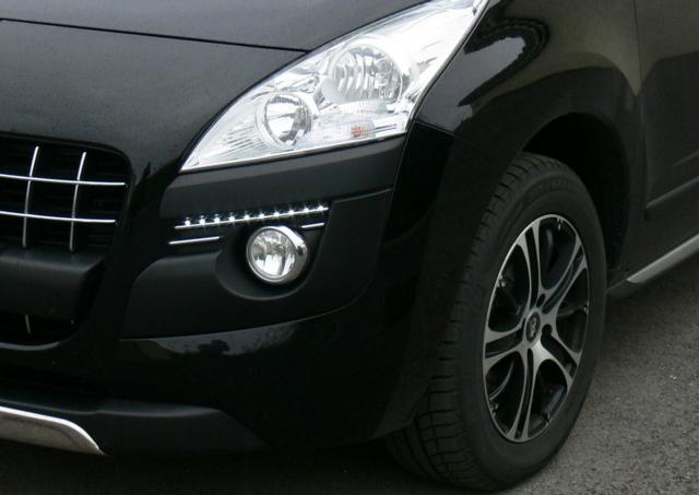

tes désirs sont exaucés !! les leds fonctionnent
pour info complémentaire (jante alu hiver 16"pas d'origine)
http://www.forum-peugeot.com/mesimages/35621/copie.jpg
Merci El Torito pour cette magnifique photo. J'ai passé commande de mes Leds dès hier, alors que je n'aurai mon 3008 qu'en février :sweat:
Pour ta monte hivernale, sais-tu quel écuanteur (ET) ont tes jantes ? Faut-il des cales pour les adapter ?

Pour les photos c'est difficile de faire mieux et dans le tuto plusieurs intervenants en ont joint qui se ressemblent. Le mieux c'est de réaliser l'installation et de se faire surprendre par les regards des passants!!!!
