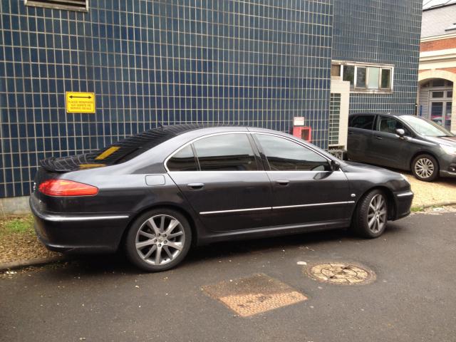

Tout d'abord je vous présente la Belle : 607 V6 HDI Féline de 2007 avec 82000km au moment de l'achat l'année dernière (98000km actuellement)
Petite photo :

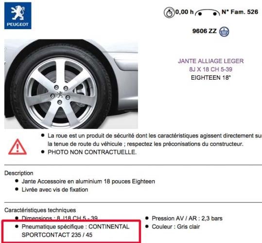

La belle était équipée de Nabucco, je les ai remplacer par des jantes de 18 pouces à l'origine pour 508. J'ai mis la monte de pneus conseillé par Peugeot (pour les jantes Eighteen) à savoir 235/45/18, comme ci-joint :
Peugeot fournis bien la pression "normale" mais pas celle a charge, introuvable non plus dans le manuel ni sur le montant de la voiture coté conducteur.
Petite photo :
http://www.forum-peugeot.com/static/mesimages/79632/photo.jpg
http://www.forum-peugeot.com/static/mesimages/79632/jante eighteen.jpg

Donc oui, j'ai la pression recommandée sur le montant de la portiere conducteur, mais pour les 225/50/17.
Sur TOUTES mes précêdentes voitures sur lesquelles plusieurs montes étaient possible la pression était différente.
Encore actuellement sur le fiesta S de ma femme montée en 16 pouces la pression est différente des 15 pouces.
D'ou ma question sur la pression recommandé pour les 235/45/18.
