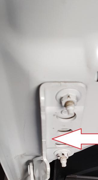

pour @acidburn, il s'agit bien de cette pièce là :
car je viens de passer chez mon CC et il me dit qu'il n'a jamais été question de changer cette pièce !
J'y retourne demain matin pour effectuer une autre modif (ajout d'une grande cale en plastique au niveau des biellettes/triangulation) mais normalement mon 3008 ne devait pas être concerné par cette modification mais comme le problème n'est pas solutionné il faut bien essayé d'autres solutions.
pour @acidburn, il s'agit bien de cette pièce là :http://www.forum-peugeot.com/static/mesimages/42018/capot 3008_equerre_2.jpg
C'est quoi ces traces de clés sur les écrous :confused:
Franchement si c'est une intervention chez le CC, c'est du travail bâclé :( et ça mérite une retouche de peinture avec produit anti-corrosion !!!!
le "mécano" n'a pas utilisé une clef 6 pans adaptée mais sans doute une clef plate ou pire une clef à molette et même pas la conscience professionnelle de donner un coup de pinceau, signe d'un m'en foutisme, et comme dirait Trump, you are fired :D
effectivement je n'avais pas remarqué ce petit souci car pour moi le problème essentiel est le capot qui vibre et qui se soulève quand je croise un 35 tonnes !!!
Je vais leur faire voir ce matin car pour la 3e fois j'y retourne en espérant que le problème principal sera définitivement réglé.
