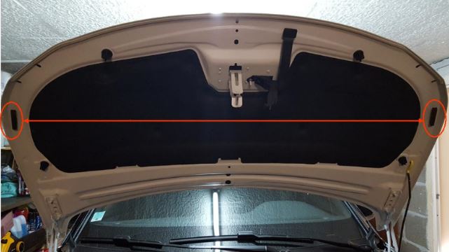

".... les 2 autres manips consistent à la mise en place de rivets de butée du capot ainsi que la mise en place de joints sur capot, le tout avec un ensemble de réglages très précis du capot...."
S'agit-il de ces modifications ci-dessous ?
pour les rivets c'est bon, par contre les joints ne sont pas positionnés au bon endroit !!!! ils devraient être beaucoup plus sur la gauche de part et d'autre du capot

En fait les joints doivent être positionnés comme sur photo ci-dessous postée par torio le 31/12, avant version 7 donc !!!! :confused:
Votre avis ?

Mes joints sont positionnés au même endroit c'est pas pour ça que j'ai la calandre bien aligné :confused:
oui c'est la bonne position ceux de Phil88 ne sont pas au bonne endroit
