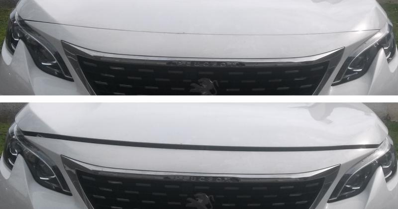

Mon analyse sur cette histoire d'alignement de capot, cette photo montre le capot verrouillé et non verrouillé
Il est clair qu'il ne s'agit pas du cintrage du capot qui est parfait en position déverrouillée,
Donc j'ai tendance à dire que c'est le verrouillage central qui tire le capot vers le bas

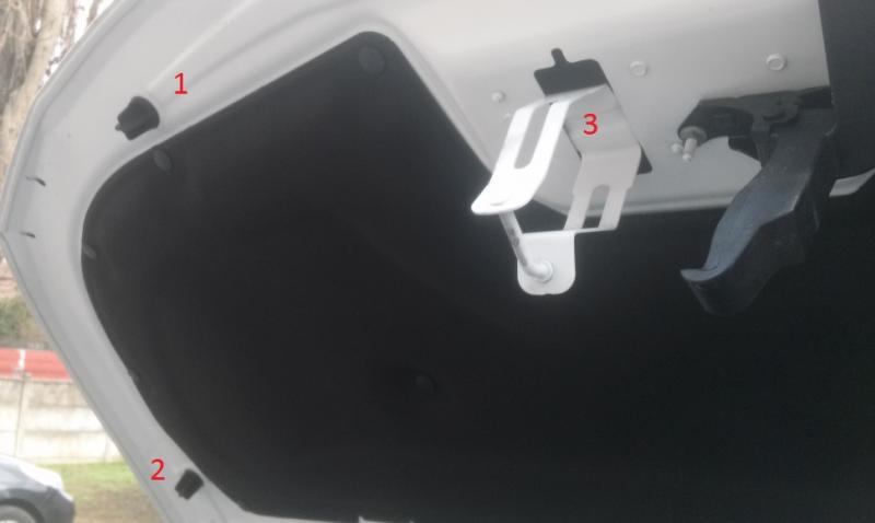

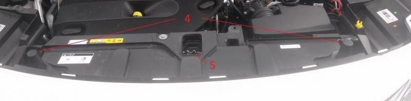

Description, pour ceux qui n'ont pas encore ouvert le capot
Il y a 4 tampons en caoutchouc [ 2 à l'avant (1) et 2 vers l'arrière (2) ]
A l'avant ce sont donc les 2 tampons (1) qui entrent en appui sur les pièces (4)
La serrure (5) ne me semble pas réglable facilement, par contre la pièce (3) en forme de losange, peut être déformée afin de l'allonger.
http://www.forum-peugeot.com/static/mesimages/100755/souslecapot.jpg
http://www.forum-peugeot.com/static/mesimages/100755/buteesAvcapot.jpg
La question est, si je relâche ce verrouillage, mon capot ne va-t-il pas vibrer comme certains et devrai-je ajouter des feutres de chaise ?
Ce défaut visuel ne me gênant pas plus que cela, je ne touche à rien pour l'instant
Entièrement d'accord avec cette analyse et avec la conclusion.
Le système de verrouillage lui-même (n°5 sur les photos) ne possède-t-il pas un quelconque moyen de réglage ? Y a-t-il un moyen de voir ça ?
Bien vu Philopat pour avoir remarqué qu'en position déverrouillée le capot était bien ajusté.
Je vais aller vérifier si c'est le cas pour le mien maintenant que la CC l'a bricolé mais malheureusement c'est sans doute impossible de voir si le verrouillage central a été modifié !
Pour ceux qui n'ont pas le défaut, ont ils un espace sur toute la largeur du capot comme sur la photo a gauche et a droite ou bien pas d'espace comme au milieu ?
Ca ressemble quand même fort a un appui différent sur la largeur du capot. Comme si le verouillage central était trop bas ou les patins extérieurs trop haut.
Y-a-t.il une possibilité de réglage du verrouillage central en hauteur ?

Question aux carrossiers ou mécanos : la pièce 3 sur la photo de Philopat qui a l'air assez mince et ajourée (pas Philopat, mais la ferraille ;) ), ne parait-elle pas un peu "faiblarde" et peut-être "souple" et déformable pour faire un maintien strictement rigide du capot ?
Elle est quand même bien rigide , mais elle est conçue pour se déformer en cas de choc piéton , comme les 4 supports sur lesquels reposent les tampons sont prévus pour se casser . Tout cela pour permettre au capot de s'enfoncer et d'amortir le choc .

Reste le problème de fond. Si l'on se focalise sur cette pièce en forme de losange qui assure la fermeture du capot, comment l'ajustement peut-il être différent d'une voiture à l'autre si celles-ci sont rigoureusement identiques en terme de dimensions ?
et si cette pièce justement n'était pas parfaitement identique d'un 3008 à un autre ?

démontage, pas évident il me semble que cette pièce a l'air soudée sur le capot et peut être que ce ne sont pas que les dimensions le problème mais également la position de cette pièce ? (plutôt longitudinale, car transversalement elle a l'air être positionnée par les côtés de la forme rectangulaire comprise dans le capot)
La pièce noire (Sorte de crochet) que l'on voit sur la droite de la photo a quelle utilité ?
Est-ce qu'elle sert aussi dans le processus de verrouillage car elle semble démontable elle.
Désolé pour toute ces questions, c'est pour essayer de comprendre ce qu'il peut se passer et sans avoir le véhicule sous les yeux.
C'est le crochet de sécurité anti-ouverture non contrôlée du capot qui n'intervient pas dans le positionnement du capot en position verrouillée.

Je pense qu'il s'agit du crochet de déverrouillage du capot
Non pas de réglage possible de ce coté. :non:

Après avoir bien pris connaissance de vos posts, je me suis dit qu'il me fallait examiner d'un peu plus près ma 3008 gris hurricane. Une fente (nécessairement sombre) ne se voit pas avec cette couleur au contraire d'une voiture blanche.
Je me penche devant la voiture et je ne vois pas le capot dépasser au centre ni sur les côtés voisins du centre. Par contre en passant les doigts, je me rends compte que c'est le contraire, le capot arrive à 1 ou 2 mm voire plus en dessous de la calandre. Par chance, la voiture et un peu sale et je me dis que des photos pourraient faire l'affaire. Les voilà dans l'ordre à gauche, au milieu et à droite.
Pour ma part, je ne m'en plains pas, des défauts il y en a toujours et même ma personne est mal faite, c'est ce qui donne ma beauté ... n'en déplaise aux rigolos qui vont s'en donner à cœur joie. De toute façon, j'aime aussi rigoler !
Je poursuis, certains disent que leur capot tremble et fait du bruit, j'ai déjà roulé quelques instants à 120 et je n'ai rien remarqué ni aujourd'hui à 110 avec de belles bourrasques de vent.
Serait-ce une solution, un capot arrivant en dessous de la calandre. Je ne sais pas, je vous laisse en juger ...
Bien voilà une autre piste, au lieu de rallonger la bride centrale en losange (3), pour relever le centre du capot
il suffit de raccourcir au cutter les 2 caoutchoucs (rep 1) ou de meuler les butées inférieures (4) et cela devrai baisser les côtés du capot.
