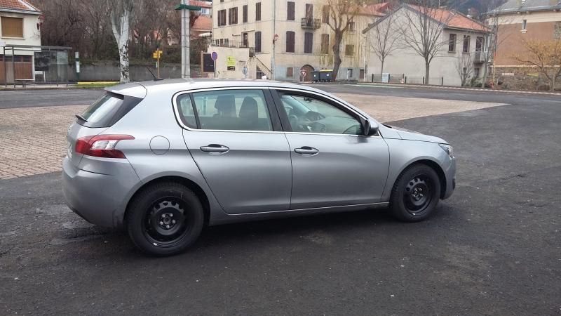

J ai en effet fait monter aujourd hui mes 4 pneus neige sur jantes tôles que peugeot m avait offerts en compensation de la panne ses 37km.
Et le bruit à disparu immédiatement. Je suis allé rouler aux endroits où je l entendais le plus. Et plus rien!!!!
Je suis trop content. Je n arrive pas à y croire tellement c était devenu inéluctable.
Donc plus jamais je ne remonte ces pneus été là.
Et dire que j avais pris rdv pour essayer une megane 4 tellement je ne supportais plus ce bruit permanent.
Une photo de la voiture de ses habits d hiver et dans son jus.
