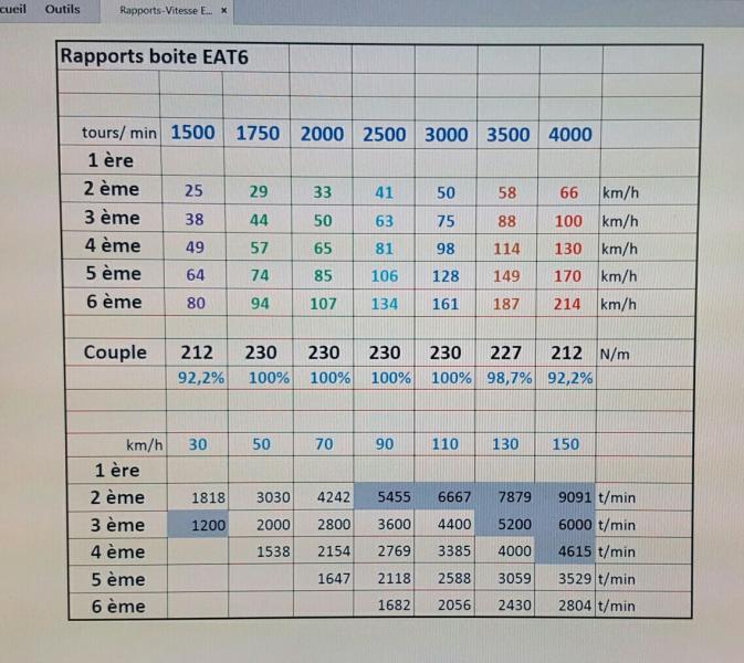

Ce qu'il faut comprendre c'est que le logiciel de l'EAT6 cherche en permanence, entre autres, à utiliser le couple maxi à 1750 tr-min.
Voici un double tableau Rapports/Vitesse/tr-min pour mon PT 130 EAT6.
Vitesses relevées au compteur ou recalculées.
Pour votre info.
J'ai le même inconvénient que celui cité en titre mais je mets mon régulateur à 95 km/h.
Voilà les tableaux

Sur le Puretech 130 cela m'étonne peu car effectivement vu la longueur des rapports, le couple maxi n'est pas tout à fait atteint à 90 km/h (je mets de côté les considérations vitesse réelle / compteurs, je me base sur le compteur).
Sur le THP le couple maxi est atteint dès 1400 tours / minutes. Si la boite est programmée pour en tenir compte, ce phénomène ne se produit pas (vérifié par Titi51 ci-dessus).
Enfin, j'ai personnellement opté pour le THP précisément pour ces raisons (pas du tout pour la puissance max) : le couple est disponible plus tôt et je préfère largement ce comportement.

Pour rouler en 6ème, à 90 km/h sur route tranquille, pourquoi pas en Manuel.
Cela n'abimera pas le moteur.
Dans le tableau, on voit que même à 80km/h, la vitesse de rotation du moteur est à 1500 tr/min.
A ce moment, le couple est déjà à 92% du maximum.
