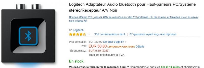

Après il y a la théorie ... et l'écoute.
Et sur ce terrain, force est d'avouer qu'avec un bon duo émetteur BT (Galaxy S4) / récepteur (Logitech BT par exemple), on peut atteindre un rendu .. disons étonnament réjouissant ;)
http://www.forum-peugeot.com/static/mesimages/31311/Logitexh BT.jpg
Testé sur ma HIFI de salon (ampli DENON + colonnes FOCAL Chorus 726 V), le rendu (définition, détail, profondeur de la scène sonore, réalisme) du duo S4/Logitech est vraiment bluffant.
Et la qualité de la source (MP3 320 kbit/s ou FLAC QOBUZ) est très clairement perceptible.
C'est étrange car le BT audio devrait tout tirer vers le bas, mais à l'écoute, c'est flagrant !
C'est également ce qui ressort sur les forum hifi où tu trouveras de nombreux témoignages de personnes surprises par le qualitatif d'un BT audio bien maîtrisé.
On reste certes en dessous du rendu d'une source CD/FLAC voire HiRes 24 bits (avec lien WIFI cette fois pour avoir du débit), mais le BT s'en sort vraiment bien.
Son coté ultra pratique et simple (interface directe avec n'importe quel téléphone ou tablette) fait que de nombreux "audiophiles" y trouvent leur compte au quotidien.
Le convertisseur Numérique / Analogique enfin (le DAC), tu as raison, joue un rôle prépondérant (tout autant voir plus que les CODEC et les bitrate).
Il suffit pour s'en convaincre de brancher la sortie audio (jack) du teléphone sur une bonne chaine Hifi pour se rendre compte du coté pitoyable du DAC et du préampli du tel. (Samsung est cata, Apple s'en sort mieux).
Le DAC du SMEG (en entrée BT) fait lui partie des "mauvais" DAC (alors qu'en entrée analogique AUX, le SMEG s'en sort, à ma grande surprise, plutot pas mal avec le Logitech BT...) - je vous en dirai plus sur le montage prochainement.
Le petit convertiseur BT audio Logitech à 30€ possède donc un DAC étonnament qualitatif , qui enrhume tous les tel ou tablettes que j'ai pu tester.

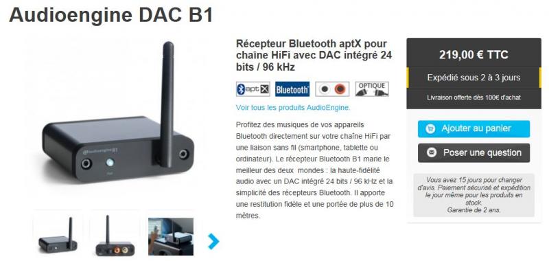

Après il y a le "graal" de chez Audio Engine, avec un DAC de très haut vol, mais à 220 €, on change de catégorie.
http://www.forum-peugeot.com/static/mesimages/31311/AudioEngine.jpg
Je pense investir prochainement, mais je pense que le gain en qualité ne sera pas proportionnel à la différence de prix ....
