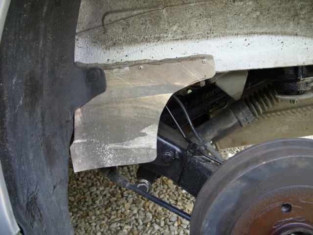

Conduite sportive non, surcharge oui avec 2 passagers en surpoids a l'arriere + les courses dans le coffre quand j'étais avec ma copine (aussi en surpoids mais a l'avant) les week ends, le train n'a pas tenu le coup. Sinon, la voiture a été achetée d'occasion et n'avait que 93000 km lors de l'achat
EDIT : Ca y est, le train arriere est changé et depuis quel silence royal en roulant, l'arriere est un peu bas mais sera redressé ! Plus de claquements ni cognements - L'ancien train est rouillé et j'ai vu qu'une pièce se baladait dans tous les sens (photo trouvé sur le net) et le joint spy a meme sauté et les roulements ont explosé !
Uploaded with ImageShack.us
Comme le train était complet (tambours et amortisseurs inclus), purge des freins et remise a niveau du liquide obligatoires. Comme le liquide de frein est corrosif, mon frere mecano a tout néttoyé avec du nettoyant frein et ça a fait bipper et allumer les voyants frein, stop et ABS en roulant (il a du bomber le réservoir de liquide donc peut-etre en court-jus car il y a une prise sur le réservoir). En séchant, les voyants ne devraient plus s'allumer. Sinon, les niveaux sont bons et les capteurs ABS sont biens montés et branchés.

Salut, de toute façcon nid de poule ou pas, une fois l'eau rentrée dans la traverse, même sans rouler pendant un an la rouille travaille toute seule comme je le disais c'est pas les KM qui compte le plus mais surtout le temps qui tourne et qui bouffe les aiguilles et les cages des bras.
aussi je conseillerais au passage à ceux qui vienne d'y passer de protéger leur essieu un maximun des projection d'eau de la roue qui tourne à quelques centimètres du bout de l'essieu et qui doit balancer 80% des éclaboussures sur routes mouillées.
J'ai pensé simplement à faire un petit cache à partir d'une plaque alu d'imprimerie (tôle offset).
http://www.forum-peugeot.com/static/mesimages/64819/SS852007.jpg[/img][/img]
suite images...
Bien respecter le pliage de dévoiement de deux centimètres pour éviter sa déterioration quand le bras remontera sur les très fortes pressions.
De toutes façon je vais tâcher de retrouver la procédure de SIMKARD et y rajouter la modif.
Pour l'instant je l'étrenne donc par de retour d'expérience pour l'instant.
Voilà c'est histoire d'essayer quelques chose.
cordialement.

Bravo pour cette réflexion, et cette initiative ;)
Je rajouterai, comme je l'avais fait ici ou sur une autre discussion, c'est de barder de graisse qui tient à la chaleur, les cotés où il y a les roulements, ici en bout et sur l'axe, toujours pour empêcher l'eau de rentrer... à moins que des roulements étanches de meilleur qualité soient trouvés :ouch: ;)
+1
c'est ce que j'ai fait. J'ai mis plein de graisse au niveau de l'articulation et 2 graisseurs en plus.
