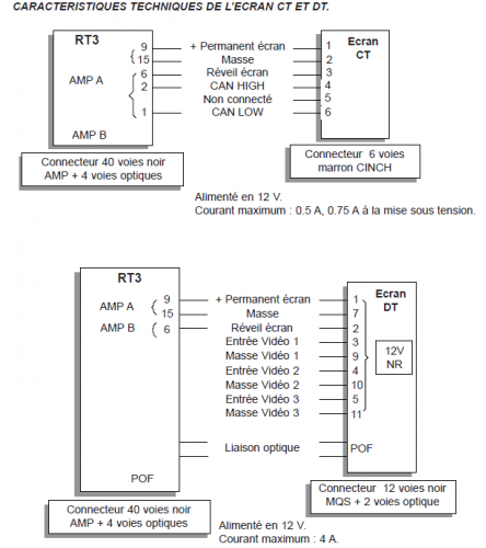

ce we, j'ai trouvé dans une casse un RT3 couleur et son ecran central en VAN ave la fibre optique... il ne me reste plus qu'a trouver comment relier mon faisceau EMF a 6 broches a la prise 12 broches du nouvel afficheur (seulement 5 fils dessus) et je vais peut etre récuperer l'ordinateur de bord....
quelqu'un aurait un schema du brochage d'un afficheur CT et d'un couleur ?

pour le branchement de l'ecrant couleur DT a la place du monochrome CT, j'ai trouvé ma réponse :
http://www.forum-peugeot.com/static/mesimages/31627/Capture.PNG1..png
fils 1 2 et 3 du connecteur 6 broches actuel vers 1 7 et 2 du connecteur 12 broches.
j'imagine que les entrées video c'est ce qui peut aller dans la boite a gants en option (que je n'ai pas)

tu as tout pour faire,avec ce shemas ;)

Merci yann, je vise effectivement l'ecran couleur comme tu me l'as suggere ;) j'ai tout pour le faire, je te redemanderai peut etre u. Coup de main si je n'arrive pas a telecoder l'ensemble...
