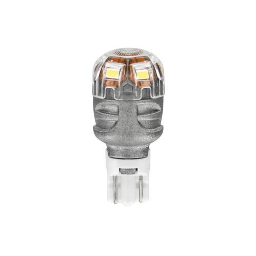

• Clignotants: Non dispo chez eux, j'ai donc pris ceux là chez cnjy-led :
http://www.cnjy-led.fr/kit-ampoule-full-led-xenon-pour-audi/1242-2-ampoules-pour-clignotant-led-t15-w16w-audi-a1-anti-erreur-odb-orange.html#/24-couleur-orange
Ca y est mon 3008 est presque FULL led.

- 2 ampoules clignotant arrière
- 2 ampoules des feux de recul

Vidéo clignotants arrières.
https://youtu.be/wVAAZWby25c
A gauche avec LED, à droite avec ampoule d'origine.
Remplacement hyper facile moins de 3 min par coté (se reporter au manuel qui est clair pour cette manipulation).
Avec les LED le clignotement est plus "franc", plus "net" et sans rémanence à l'extinction. En plus, même si cela ne se voit pas sur la vidéo, la puissance d'éclairage en LED est nettement meilleure.
La référence est celle-ci: http://www.cnjy-led.fr/kit-ampoule-full-led-xenon-pour-audi/1242-2-ampoules-pour-clignotant-led-t15-w16w-audi-a1-anti-erreur-odb-orange.html?search_query=w16w+core4-2&results=25
