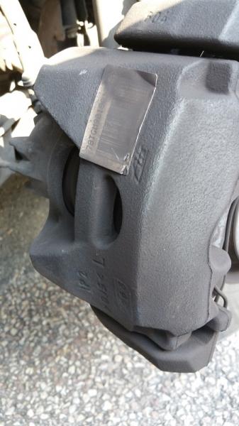

Je cherche à savoir quel type de montage d'étrier j'ai sur mon 3008. Je n'ai pas vu de Bosh marqué dessus juste ATe sur l'étrier je pense (sous l'étiquette avec le code barre).
Hors les montage serais Bosh ou TEVES donc je ne sais lequel j'ai.

http://www.forum-peugeot.com/static/mesimages/40262/20160617_181622.jpg4..jpg

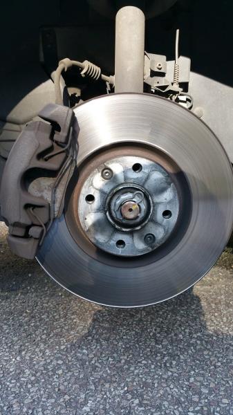

http://www.forum-peugeot.com/static/mesimages/40262/20160617_181641.jpg4..jpg
C'est quoi ton moteur?
Pour les diesels 1.6 c'est à priori du Bosh et pour les 2l ça serait du Teves
Je suis en 2l hdi. Ma signature a sauté.
