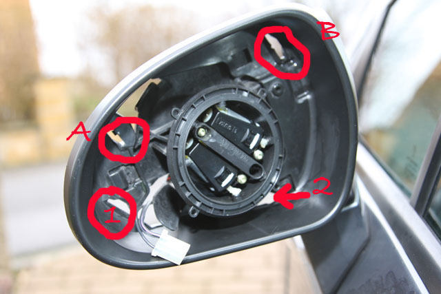

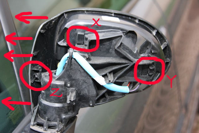

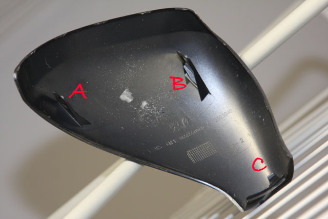

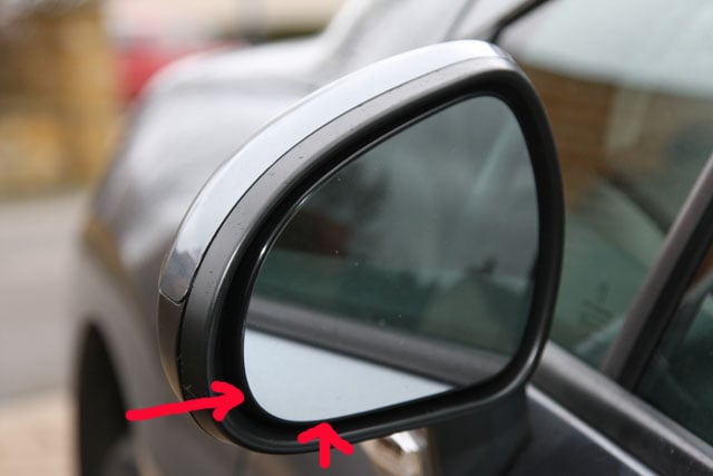

Pour déclipser la glace, il n'y a pas beaucoup de prise... Il faut forcer pour la retirer? J'ai peur de tout casser :confused:
Oui. Faut tirer un peu et ça vient... Ca fait peur le 1er coup et après ça va. Si tu n'y arrives pas par la gauche de la glace, essaye par la droite ou l'inverse. Le tout étant de réussir à glisser un ou deux doigts sur le côté...
Oui. Faut tirer un peu et ça vient... Ca fait peur le 1er coup et après ça va. Si tu n'y arrives pas par la gauche , essaye par la droite ou l'inverse. Le tout étant de réussir à glisser un ou deux doigts sur le côté...
:coucou: dis donc chaude la méthode ... :lol: :lol: :lol:
Vi... Mais il n'y en a point d'autre. La glace est simplement clipsee et il faut l'enlever... Donc tirer (gentiement) dessus !!!

merci beaucoup pour ce tuto photo, j'ai tenté de tirer doucement (!!) mais j'ai péter le support du milieux du cercle de fixation de la vitre.
j'applaudit pas (snif) :kaola:
ont va tenter la cyanoacrylate mais bon ...

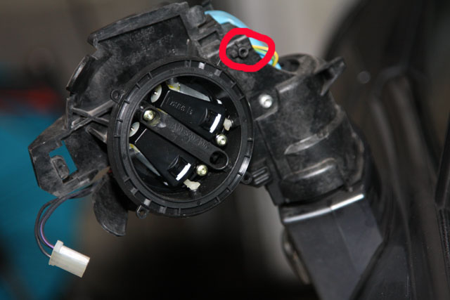

Il me reste un pb : sans soute lié à la façon dont j'ai abîmé le rétro:
Je l'avais "replié" = forcé, de l’arrière vers l'avant en reculant et en accrochant un poteau . pas beau :pfff:
Bon, j'ai donc remis les coques tout correct, mais lors de l'ouverture motorisée, ce rétro gauche s'ouvre... ne s’arrête pas à 90° et continue jusqu'à 180° :confused:
le remettre en décalant (comme plié à la main) ne change rien à l’ouverture suivante.
: manque t il une butée sur la base de l'axe de rotation ? il y a t il un truc ?
merci de vos conseils

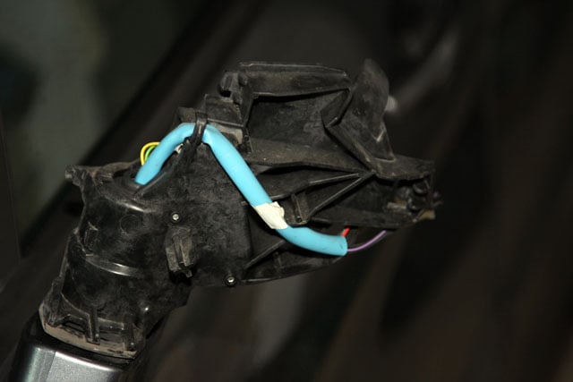

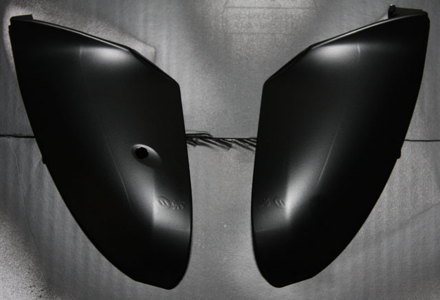

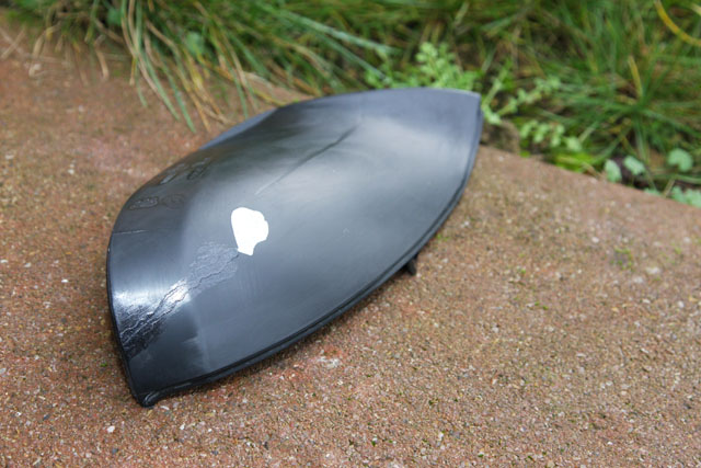

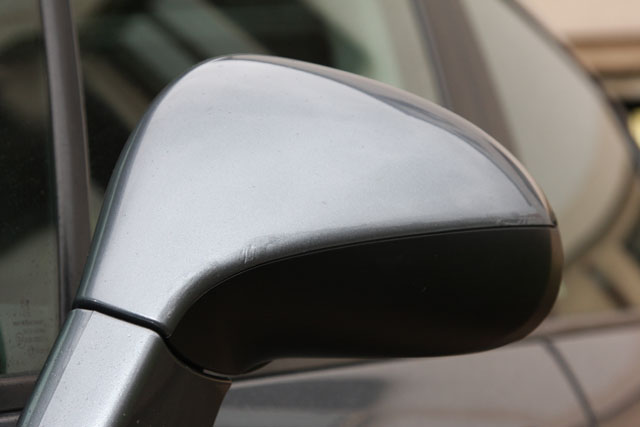

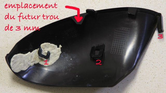

Suite à une légére "touchette" en ville, Madame a cassé une partie de son rétroviseur (côté conducteur).
Bilan :

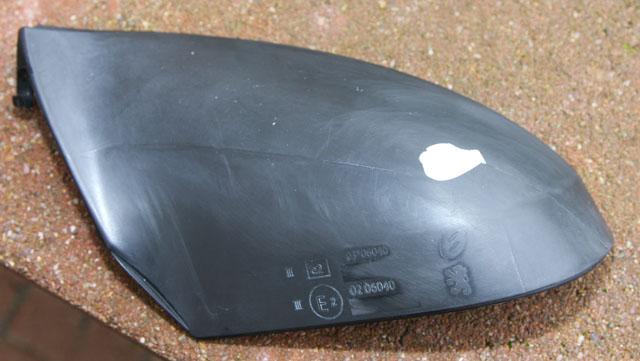

- la coque inférieure (non peinte) en plastique a été fendue sur 3 à 4 cm et cassée (perte d'un morceau de la taille d'une pièce de 20 cts en gros).
- la coque supérieure (peinte) est légèrement rayée sur le côté mais pas cassée.
Le souci est que la coque inférieure ne se détaille pas (on ne peut acheter séparément chez M. Peugeot que la coque supérieure à peindre)... Il faut donc acheter le rétro complet uniquement pour avoir cette partie :pt1cable: .

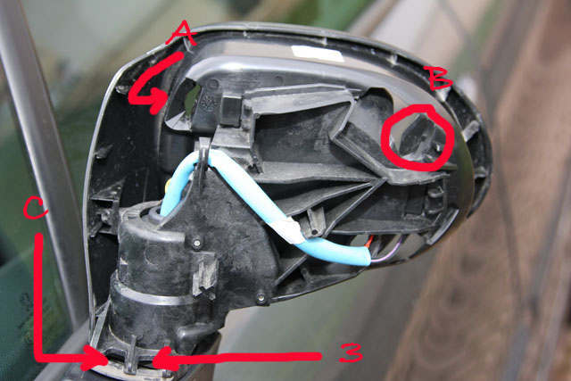

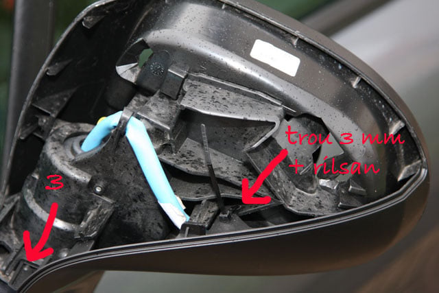

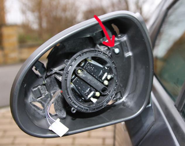

Cassé pour cassé, j'ai décider de démonter l'ensemble et de voir si une réparation "maison" était possible. C'est chose faite et je vous en propose le tuto dans les messages suivants.
