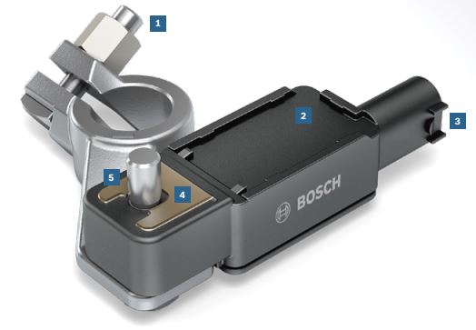

La fonction "estimation de la charge batterie" dont on parle fait reference au petit boitier électronique qui est implanté sur la borne négative de la batterie (le boitier d'etat de charge batterie BECB, ou Electronic Battery Sensor EBS) et qui a pour rôle de contrôler l’état de charge de la batterie (tension, courant voir température) afin d'informer le system s&s.... ça ressemble par exemple a ça (j'ai pas pris la photo sur ma batterie) :
http://www.forum-peugeot.com/static/mesimages/100815/Capture.jpg
Je n' ai personnellement pas essayer cette manip (car mon montage me satisfait parfaitement) mais on parle du même type de BSI que sur nos T9, a savoir le BSI2010, et ça me semble être une bonne solution pour désactiver totalement le s&s. en tout cas c'est ce que j'aurais fait si j'avais pas ma petite bidouille.

Si je comprends bien il s'agit de supprimer cet accessoire de la borne de la batterie ? QQ aurait-il déjà essayé ? Quels sont les risques ?
Encore plus efficace, ma batterie est fatiguée ...
Le BECB renvoie une charge à 68 % (76 % mini pour l'activation du S&S).
Bilan, plus jamais de S&S ;-)

La consommation va augmenter sans S&S et parce que l'alternateur va charger à fond en permanence sans BECB ( sans parler des codes défaut qui vont remonter dans tous les boîtiers qui consomment l'info charge batterie.)
