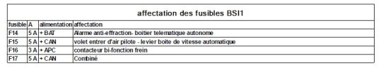

    My two cents pour le tableau fusibles de la 308 phase 2 (après 2017). BSI architecture éco évoluée
    Possibilité d'utiliser (entre autres) le F28 (5A d'origine, non utilisé d'après la shématèque SEDRE).
    Bravo au passage pour ton shéma très clair décrivant le branchement des fusetap (avec position fusible origine et fusible nouveau circuit)

    Je viens d aller vérifier sur ma 308 Phase 2 2018.
    J'ai le même connecteur bleu que toi.
    Je pense que je vais tenter l aventure.
    Tu as pris quel modele ? (308, 308 S, ...)
