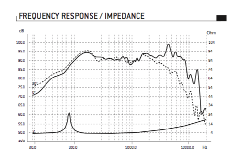

Bien vu la chute du woofer avec l'angle d'écoute (directivité).
Sur ce coup, la position du micro peut probablement modifier le spectre, et expliquer le creux amplifié avec le sub (le micro étant peut être légèrement décalé)
@petroman972
Pas faux, la sensibilité à la position du micro doit être beaucoup plus importante pour ces fréquences là.

Sinon je viens de comprendre l'origine de mon creux entre 1 kHz et 5 kHz, tout était devant mes yeux depuis le début. Il suffisait de regarder les courbes du woofer Focal PS 165 V1 dispo sur le site de Focal: http://www.forum-peugeot.com/static/mesimages/101771/Capturedecran20180103a21.33.17.png
Le filtre passif du KE étant réglé vers 5kHz (d'après mes mesures), je me tape tout une plage de fréquence 2 kHz à 5 kHz sur laquelle mon woof est directif et galère à restituer le son (son impédence augmente) :sweat:
La directivité des ondes acoustiques est proportionnelle à leurs fréquences. A partir de 2 kHz on est déjà dans la plage de l'aigu qui n'est pas omnidirectionnel. Pour le "woofer", on sort déjà de sa gamme de fréquence "naturelle" et il est tout à fait normal que son impédance augmente avec la fréquence.
Et comme le montrent les courbes isosoniques, la plage de fréquence 2 kHz à 5 kHz est quasiment la gamme pour laquelle l'oreille humaine est la plus sensible, ce qui expliquerait le calage du filtre passe-haut à 5 kHz.
