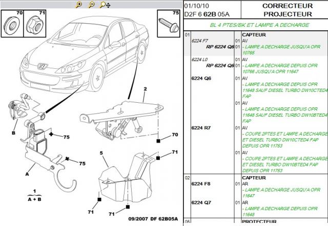

Et pour revenir, mes parents sont partis en Savoie il y a 2 jours, pour le xénon en effet à gauche comme il me dit ça éclaire un peu moins qu'avant, maintenant sur autoroute ça change pas grand chose!
qui qui sait qui y a 2 capteurs :)
oui en principe faut changer le bloc optique complet !
mais ... le fait de l'avoir demonté hier soir et de m'etre enervé dessus en lui mettant des petits coups de tournevis bien placés, ca a débloqué le bordel. Quand j'ai mis mes feux en route ce soir, miracle !!!! , :pt1cable: les feux ont mis un ptit coup vers le bas et sont remontés tous seul !
bon maintenant je me demande si ils corrigent bien en fonction de l'assiette, j'ai un doute [:chris34:1], affaire à suivre ...
Mon père à exactement le même problème (merci David ;) :D ) et au vu de ce que tu dis ça ressemble grandement au problème que j'avai eu sur ma C4 VTS.
Phare qui c'était bloqué vers le bas et vers la droite du coup de nuit je voyais plus rien...
Quand j'allumais les phares sur des routes défoncées en se réglant ça les débloqué mais temporairement.
J'avais résolu le problème en changeant le capteur d'asssiette arrière (pièces : 75€ TTC)... Je regarderais le capteur de mon père une fois rentré de Savoie! ;)
