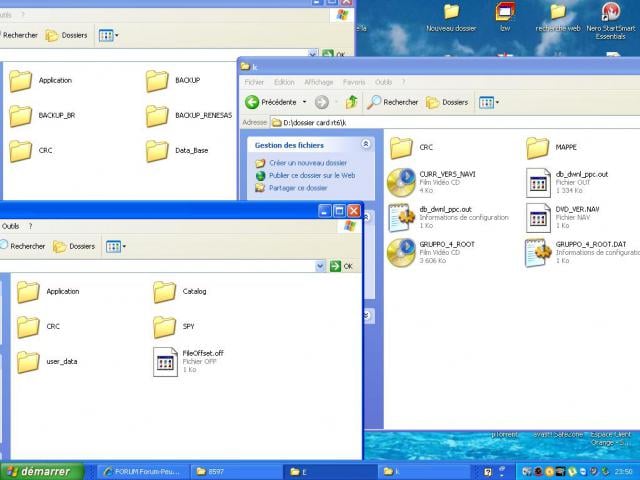

:coucou: pour ceux qui rencontre des problemes avec les rt6
voici ce que vous devriez avoir sur la carte sd.3 partitions ;)
http://www.forum-peugeot.com/static/mesimages/22104/dossier carte rt6.jpg
J'avais un problème avec SD et un collègue d'un autre forum m'a donné l'image de sa carte SD (cf. logiciel gratuit http://www.partition-tool.com/ pour voir les partitions) ,

oui j'ai tout démonté ce matin , j'ai enlever la mini sd , elle est lisible sur pc , et elle est partitionné en 3 partition . y'a aussi un petit bouton poussoir sur la carte mère du magnetti marelli juste au dessous de l’Emplacement de la carte mini sd je ne sais pas a quoi il sert , j'ai essayé plusieurs appuis (appui long , court , 2 de suite .....) rien ne se passe , enfin un appui long a empéché le reboot mais il ne démarre pas , et de que je remet le contact rebelote , il reboot sans cesse .

merci a vous les gars , et un grand merci tres particulier a yann3 , j'ai régler mon probleme sans avoir recours au 2 image envoyé par yann3 , mais merci comme meme du fond du coeur , j'ai cloner ma carte sd sur une autre , j'avais toujours le meme probleme mais quand j'ai brancher la clé usb qui contient la maj 2.85 , l'upgrade a commencé , alors qu'avec l'ancienne carte sd inséré (l'original) j'ai essayé cette manip mais ça a rien donné . l'essentiel maj effectué et je me suis retrouvé avec le logo peugeot au démarrage et quelque bouton qui fonctionne pas , je suis passer a la concession pour un recalibrage , et c'était fais en une demi heure , tout est rentrer dans l'ordre . merci encore une fois .
