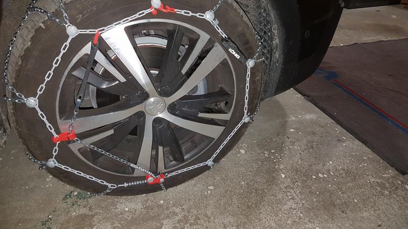

Tuto chainage d'un PEUGEOT 3008 Allure Business
Chaussé en 225x55x18
J'ai été tellement dans l'angoisse pour le chainage de la voiture, et je trouvais pas l'info, ce qui fait que quand je l'ai fait j'étais content et j'en fait profiter.
Chainage sans souci, avec chaines Konig modèle CD-9 104 (à tension manuelle)
Mais également possible avec CS-9 104 (équivalent au CD-9 104, mais à tension automatique)
De plus, ce modèle est totalement adapté car est également équipé d'éléments permettant la protection des gentes. Des ajouts plastiques permettent d'éviter le contact de la chaine et ses éléments métalliques avec la gente.

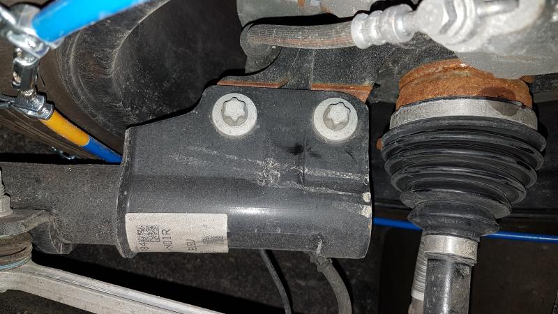

Les espaces sont réduits, passage de roue et espace avec le pied de suspension, mais les chaines se montent finalement assez facilement.
Astuce au montage:
Lorsque vous fermez le cerceau intérieur (le câble bleu sur les photos) ne pas le lâcher tant que vous n'avez pas fermé également le crochet extérieur (crochet de fermeture rouge en face extérieure en haut sur la photo) => sinon le cerceau tombe derrière la roue et la récupération est difficile compte tenu de l'espace réduit dans le passage de roue.

Ensuite vous ajustez la chaine et, verrouillez le tendeur. Puis rouler un peu sur quelques dizaines de mettre et retendre la chaine. Et refaire la tension une seconde fois après 100 mètres.
Ensuite ça roule…
Chainage et utilisation sur descente de station sur 15 kilomètres à 30 km/h, très confortable et aucuns soucis.

Quelques prises de vues complémentaires pour présenter les espaces.
Et finalement je ne suis pas mécontent d'avoir choisi des chaînes "traditionnelles" (c'était déjà le cas avec mon précédent véhicule), quand je vois le nombre de chaussettes et de "chaines synthétiques" éparpillées sur la route. Cette année j'en ai vu plus d’une dizaine sur la route. :(
Bonne route.

Votre véhicule Peugeot 5008 est un SUV semi lourd équipé de pneus SUV, pneus dont la gomme est plus épaisse et plus dense que des pneus de véhicule de tourisme « dit véhicules légers ». Il vous faut donc des chaines neige conçues pour pneus SUV.
Votre véhicule PEUGEOT 5008 avec des pneus 235/50R19 possède un passage de roue réduit (inférieur à 4cm entre le flanc intérieur du pneu et le bras d'amortisseur). Il vous faut donc un modèle pour véhicule à passage de roue réduit dit « véhicule non chainable ».
Il vous faut un modèle à montage frontal uniquement (sans élément passant entre l’amortisseur et le flanc intérieur du pneu) : POLAIRE GRIP (7mm) ou POLAIRE STEEL GRIP (9mm).
Lien des seuls modèles possibles pour votre véhicule et vos pneus 235/50R19 :
https://www.pro-chaines-neige.com/c.../chaines-neige-vl-4x4-polaire-grip-n-130.html
https://www.pro-chaines-neige.com/c...es-neige-vl-4x4-polaire-steel-grip-n-130.html
Les chaines neige à maillons classiques avec cerceau interne ou les chaussettes neige (20mm) ne passent pas entre le flanc intérieur du pneu et l’amortisseur. Le fermoir interne des chaines neige ou l’élastique interne de tension des chaussettes neige frotte le bras de l’amortisseur.
Astuce au montage:
