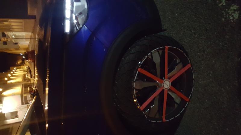

Voilà le montage des Pewag. RAS j'ai roulé quelques mètres mais pas plus pour ne pas abîmer les chaines car la voiture est lourde. Simplement pour voir en virage. RAS. Un petit bémol mais de ma faute, je n'ai pas lu (imbécile) la notice pour les retirer et j'en ai coincé une, je m'en suis vu de toutes les couleurs pour la retirer. En fait il faut positionner le bitoniau rouge en bas pour que l'on puisse avoir accès à la liaison du cercle qui du coup est en haut à l'opposé.

Après essai des chaînes Pewag cet après-midi RAS (pas de photos désolé). Elles passent sans problème sur les Continental Cross Contact LX2 avec le Grip Control, le montage est super simple et le démontage encore plus. Lors d’un braquage et contre-braquage en roulant je n’ai pas constaté de frottements au niveau des passages de roue que ce soit à l’intérieur ou à l’extérieur.
Petit conseil (pour toi bonpa) : Ne pas hésiter à accrocher le crochet rouge du haut au dernier maillon de la chaîne rouge. Les chaînes en seront plus serrées, donc plus de sécurité lors du braquage notamment et l’adhérence n’en sera que meilleure.
En tout cas je conseille ces chaînes à tous les possesseurs de 3008 avec GC, vu le prix d’achat sur internet et la qualité apparente du produit c’est vraiment un super achat.

Merci getget.
Effectivement je trouvait un peu lache le chainage. La photo le montre bien. Je crois qu'il faudra que je fasse un deuxième essai avant de partir dans la neige.
