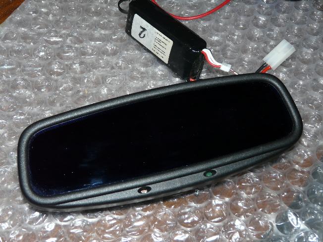

J'ai donc reçu mon rétro. J'ai fait un test pour voir s'il marchait bien. pour cela j'ai utilisé une petite batterie qui sert normalement pour mon avion electrique....
On alimente par le fil qui sort par l'endroit ou vient la boule
http://www.forum-peugeot.com/mesimages/18196/P1000100.JPG
http://www.forum-peugeot.com/mesimages/18196/P1000101.JPG
le voyant est vert, c'est nikel :)
http://www.forum-peugeot.com/mesimages/18196/P1000102.JPG

J'ai acheté le rétro sur ebay 75 E de mémoire.
Le montage est très simple. Maintenant je ne connais pas le plafonnier d'une 407 mais ce ne doit pas être bien différent d'une 308. De polus, si tu as le détecteur de pluie, peut être une simple programation du BSI suffit.
