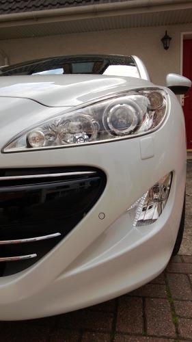

ça faisait un moment que j'attendais de voir les "Ti-Rex" installées à cet endroit...
perso pour me differencier des 308 les aurais mis vers l'exterieur
oui mais pour être le plus invisible possible en mode eteint et pour les cables elect et bien c' dans cette position que c' mieux enfin a mes yeux .....
euh après tout rey tu as raison a droite c' possible et meme mieux mais faut démonter l'anti-brouillard et je pense qu'il peux etre visible en le posant contre mais coté intérieur et la meme éteint on ne le verra pas ......arffffff mince j'ai couper déjà ......zutttttttt
aurais tu des photos de l'ensemble ?
c'est à dire des deux bandes de leds installées ....
c'est pas évident de se rendre compte de l'effet avec cette photo d'un seul côté même si ça me semble pas mal... merci d'avance...
oui sur la photo c'est pas evident faut voir en vrai pour bien voir les points de led c' jolie mais j'ai pas encore fait le 2eme
et je suis en train de regarder comment faire autre chose pour passer les leds a droite de l'anti plaquer contre le feu a l'interieur donc l'éclairage devrais passer entre l'anti et l jupe donc non visible mais la c' pas évident pas de place pour mes ptits mains .....
voila une photo avec led a droite bon je pense y arrivé sans démontage ....mais avec de la douceur et doigté.!!!!! a suivre merci rey du me donne tu taf ...MDR...
