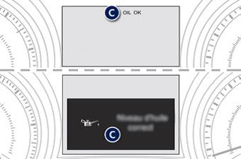

Bonjour tous le monde,
Comme le dis Pascal09, l'information concernant l'huile apparait sur les deux combinés, voir ci dessous :
Combiné LCD en haut et Matrice en Bas.
@claude : je pense que tu as du zapper une page plutôt :whistle:
Le visuel de Duddits est page 15, et la description plus détaillée est page 37, où il est bien précisé que cet équipement est disponible suivant les versions, donc suivant les moteurs puisque les 2 types d'affichage (numérique des Access/Active et graphique des Allure/Féline) le gère.

Bonsoir a tous ,
l´indicateur / la fonction témoin " oil ok " (qui indique le niveau d´huile et non pas la pression ) sur le compteur matrice a été supprimée a partir de la semaine
de production 49-50 pour des raisons d´économie
sans aucune communication de la part de PEUGEOT.
oui, c'est pour ça que l'on cherche a savoir sur quel version cette indication du niveau est présent a l'origine puisque certaine version ne l'on apparemment pas, pour essayé de se le faire remettre enfin essayé. voila pourquoi chacun d'entre nous voulant voir avec son cc, doit être certain qu'a l'origine sa version avait cette indication.
pour ma part e-hdi 92 bmp6/etg6 cela doit être possible puisque la sonde est présente d'après mon cc.
