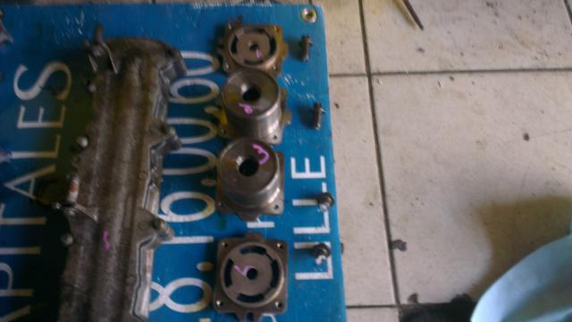

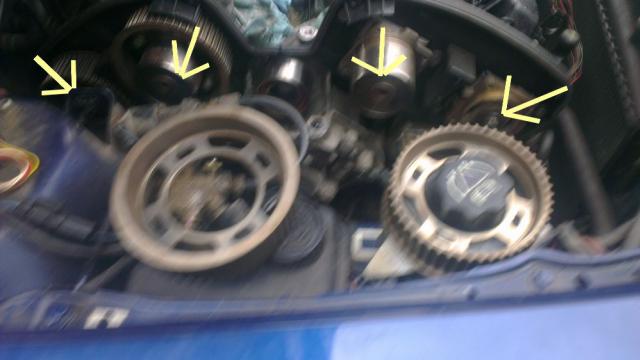

Bonjour qui a déjà fait un joint de culasse sur une 607 3.0i v6 je vien de démonter mais deux culasses de se coté tout va bien , mais de l'autre j'ai cassé les 4 vis centrale des poulies d'arbracam même en chauffant elle ont cassé , alors pour se quil veulent se lancer faîte très attention

Voilà les visses en question mon voisin qui est chaudronier vien d'extraire 2 visses cassé dans l'arbacam . Il en reste encore 2 à avoir je vais faire réctifier , mes culasses pour les 2 il me demande 140e à arf à roubaix desoler la premiere image et flou .
Ah oui quand même ..., celui qui a fait la distribution précédente a serré ça comme un bourrin :mad:
ces vis se serrent à 1mkg ... pas 10 :kaola:
Pour faire la distribution tu n'a pas besoin de les enlever cela mais pour faire les joins de culasse tu est obligé
Pour faire la distribution , tu es obligé de les désserer pour remonter ta courroie et régler les arbres à cames après tension. (j'en ai déjà fait plusieurs sur ce type de moteur)...
C'est pour ça que je dis que celui qui a fait la précédente distribution a serré ça comme un bourrin :eek:
