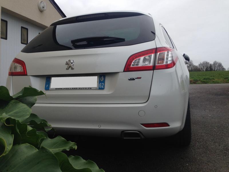

avant:
après:
de nuit:

Merci pour les photos !
C'est pas mal, j'aime bien le rendu teinté sur la partie rouge des optiques, mais moins fan du teintage sur la partie blanche de l'optique. Je sais pas comment dire, ça donne l'impression que c'est plus marron que noir.
Pour la mienne, si je le fais, ce sera surement avec un film afin que cela puisse être retirable à tout moment mais je ne suis pas encore fixé. Et comme je ne me sens pas de faire moi même tout ce que tu as détaillé, je crois que ça vaut mieux.
Je t'envoie un MP pour le lien du liseré.
Et le détail dans mon topic accessoires : http://www.forum-peugeot.com/forum-...essoires-topic-unique-sujet_1618_1.htm#t55360
C'est du noir fumé, y'a possibilité de foncer encore plus, mais je voulais ne pas perdre la visibilité des ampoules la journée et garder l'éclairage des feux de recul la nuit
Le rendu en réel est encore meilleur en vrai que sur photo
Pour le film, si de bonne qualité et posé par un pro, je pense que le résultat peut être tout aussi sympa
Pour tes catadioptres, sont-ils toujours aussi réfléchissants ? Il me semble qu'ils doivent se voir à une certaine distance, ce voile noir ne l'atténue t-elle pas ?
