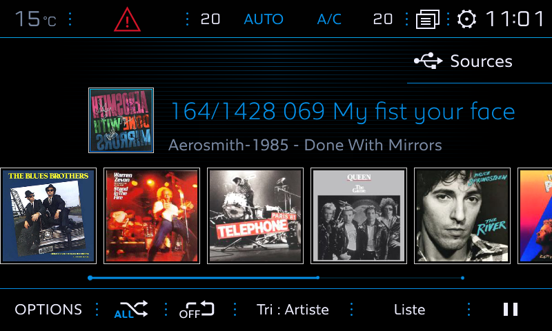

J'ai aussi rencontré pas mal de soucis avec l'affichage des pochettes et /ou des informations contenues dans les tags.
Personnellement, je choisis toujours le tri par dossier; je numérote ces derniers par ordre croissant de 10001 à 99999 (max) pour retrouver facilement les derniers dossiers et albums ajoutés et pouvoir intercaler des dossiers pour les mettre dans l'ordre souhaité. Je nomme les dossiers sous le format Numéro Dossier-Artiste-Album.
En procédant de la sorte, j'ai à l'affichage la pochette de l'album, le numéro x/xx de la piste, le nom du morceau et en dessous, le numéro du dossier et son nom (Artiste-Album).
Pour ce qui est des compilations, je nomme le dossier pex 11023-Tubes 2017-1. Pour avoir un affichage complet, le titre de chaque chanson doit être complété par le nom de l'artiste sinon ce dernier ne s'affiche pas.
j'ai ainsi un affichage correct: la pochette de chaque morceau (à insérer dans le tag du fichier mp3 - j'utilise Tag&Rename), le numéro x/xx de la piste, le nom du morceau-Artiste et en-dessous, le numéro du dossier et son nom (titre de l'album de compilation). La partie Titre-Artiste est floue sur la photo parce qu'étant assez longue, elle défile.
J'ai aussi galéré pcq malgré que tout soit bien tagué, l'affichage ne correspondait pas au contenu de la clé USB même si j'y faisais des modifications. Jusqu'à, grâce à un autre participant de cette discussion, je constate que le NAC gardait en mémoire les infos collectées lors de la première insertion de la clé (pour les afficher plus rapidement sans doute). J'ai donc modifié le nom des dossiers dont j'avais modifié le contenu pour obliger le NAC à relire la clé et là, miracle, tout s'affiche correctement !
Bonne chance et bonne journée à tous !
