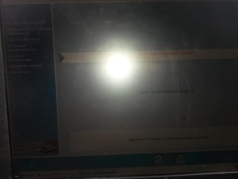

Voila je vous explique mon problème avec le swirl.Je voudrai inverser le fonctionnement de mon swirl car quand je bloc le volet ma voiture retrouve de la puissance. Mais il y a qu'une position dans mon calculateur :???: (N/O écrit deux fois). De quoi sa peut venir, de mon calculo? Je ne comprend pas trop je n’ai qu'une position et pourtant il ma l’aire inverser. Quelqu’un a t'il déjà eu se problème?
Je joint une petite photo.
Je suppose que si tu cliques sur la ligne en surbrillance et que tu télécodes, le NO devrait basculer en NF.
Sinon, qu'est-il inscrit sur la platine triangulaire de papillon ( là ou se clipse la rotule plastique du SWIRL) ?
http://www.forum-peugeot.com/static/mesimages/98329/tapatalk_1460202353697.jpg
Bonsoir
J'ai cliqué sur la ligne et rien ne se passe.
Pour l'inscription sur la platine je n'en voi pas, je vai reverifier demain avec la lumière du jour.
