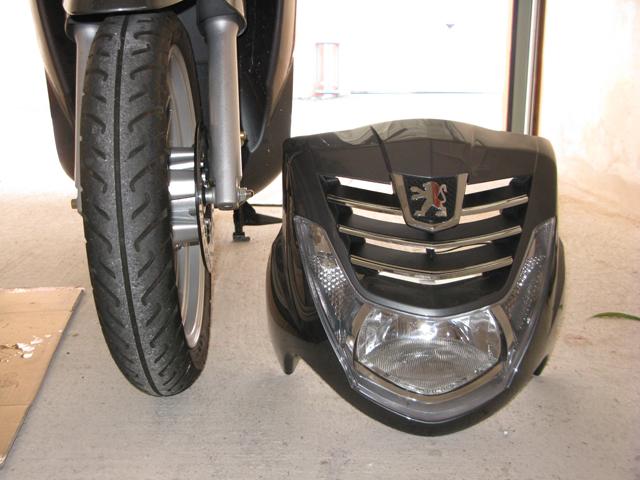

j'avais besoin de rajouter du liquide de refroidissement alors j'ai démonté la face avant du lxr 125 voila ce que cela donne:
j'ai dépose le phare en dévissant les vis ensuite j'ai enlève les fils via la prise jack:

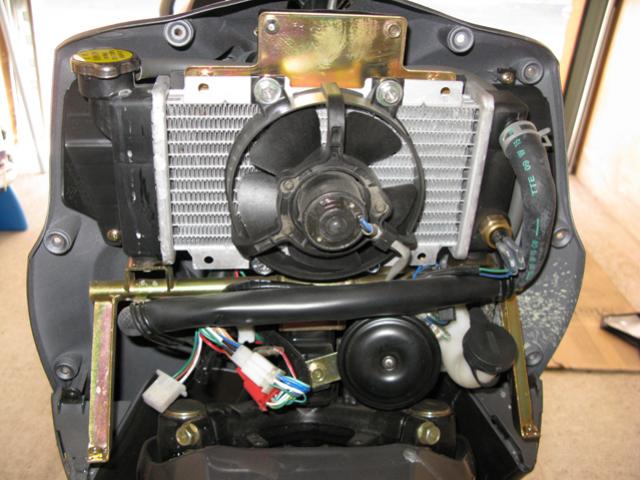

voici donc mon radiateur avec le bocal blanc pour faire le rajout( a coté du claxon le remplissage se fait par la et non pas par le bouchon radiateur)
http://www.forum-peugeot.com/mesimages/32991/img0818.jpg
on voit donc le radiateur avec son petit ventilot ainsi que la sonde température en bas a droite avec les 2 fils. Perso je trouve le radiateur trop petit mon scooter en été il a tendance à chauffer sérieux!

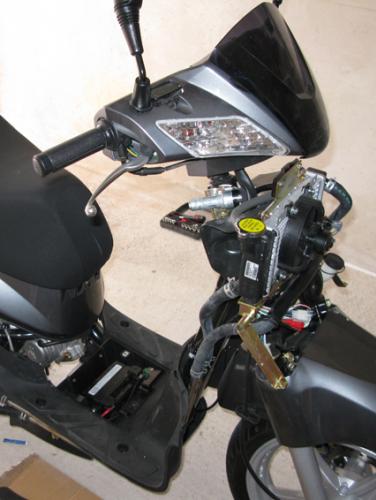

ici on voit le passage par la droite du cadre des tuyaux de liquide de refroidissement qui sont en fer dans la cadre

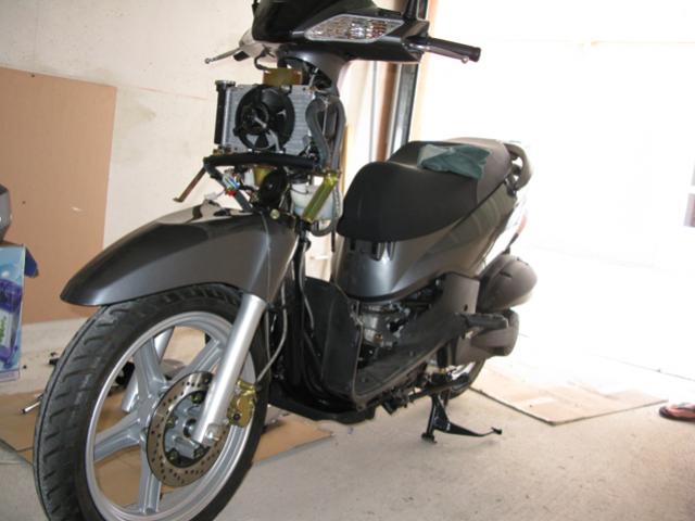

voila une vue de face de la bète sans ses caches!
